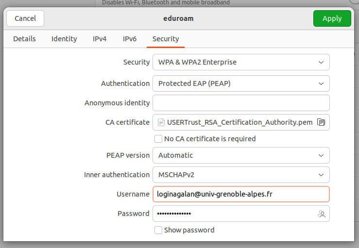

Dans un premier temps nous irons dans les paramètres (settings), puis ensuite dans Wi-fi.
Nous allons donc dans un second temps cliquer sur le wifi qui nous intéresses c'est à dire “Eduroam”
Dans un troisième temps nous devrions cliquer sur le petit logo ressemblant a une roue d'engrenage tout à droite de la ligne.
Comme ceci :
/!\ Attention: il faut aller dans l'onglet “Sécurity” pour avoir une page comme celle ci-dessous.
Tous les éléments a mettre son sur le screen ci-dessus :
Descriptifs des éléments a mettre:
Sécurité : WPA et WPA2 entreprise
Authentification : PEAP
Identité anonyme : (vide)
Domaine : (vide)
Certificat du CA : /etc/ssl/certs/USERTrust_RSA_Certification_Authority.pem
/!\ Ce chemin est accessible Dans “+ Other Locations” et ensuite —> “Computer”
/!\ Ne pas cocher la case 'No CA Certificate is required“.
(Version de PEAP) : (Automatic)
Authentification interne : MSCHAPv2
Nom d'utilisateur : Votre login agalan @univ-grenoble-alpes.fr
Mot de passe : Votre mot de passe agalan
